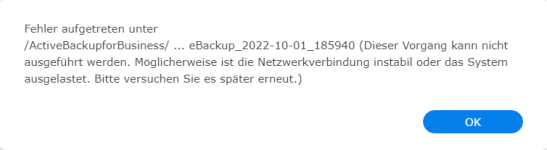

heute wollte ich alte Versionen von meiner Sicherung mit Active Backup for Business löschen.
Leider bekomme ich immer eine Fehlermeldung, dass das System stark ausgelastet oder die
Netzwerkverbindung stark ausgelastet ist (siehe Anhang). Da ich dies aber nicht der Fall ist, ABB_Fehler.PNG
wende ich mich an Euch.
Wie kann ich nicht mehr benötigtet Versionen meiner Datensicherung löschen?

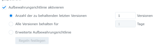

das System ist laut Ressourcen-Monitor kaum beschäftigt. Die Versionierung habe ich
auf 1 gestellt und 3 Sicherungen (Active Backup for Business Aufgabe) anschließend laufen lassen.

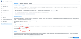

In ABB selbst kannst du auch nachsehen, wann das passiert und das ggf. anpassen:
Und ich würde die DS auch mal neu starten.

Jetzt funktioniert es mit der Versionierung!
Vielen Dank für den Hinweis mit der Ausführungszeit für die Aufbewahrungsrichtlinien.
Einen Neustart der DS habe ich gemacht, ich glaube die Fehlermeldung passt nicht ganz zum
Ereignis.
