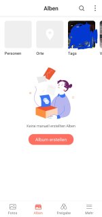

Hi Leute!
Normalerweise mag ich es nicht blöde Fragen zu stellen, aber vielleicht kann mir wer helfen...
Ich nutze meine kleine 8Tb 220j nur als Fotobackup als Alternative zu Google Fotos.
(Photos)
Und jetzt kommts:
Android Handy (Galaxy S20) mit Photos-App. Hochladen funktioniert alles so wie es soll und ansehen der Fotos funktioniert auch alles relativ flott.
ABER wenn ich auf "Alben" gehe, funktioniert garnix mehr. Es werden keine selbsterstellten Alben angezeigt und die vorgefertigten Alben oben laden nur teilweise.
Danach geht nix mehr, auch lädt es mir meine Fotos nicht mehr und es scheint als ob mein NAS "hängt". Es grummelt und braucht für alles eeeewig lang bzw. geht nichts mehr.
Komme auch dann mit keiner anderen App (zb. ds finder) mehr "in" meine 220j...
Dann muss ich sie leider vom Strom nehmen und neu hochfahren. Danach geht wieder alles, bis ich wieder auf "Alben" gehe.
Witzigerweise hab ich das Problem am ipad nicht... da flutscht alles
Kann es sein, dass Android Probleme macht? Die App irgendwas "auslöst" wo sich mein NAS dann erhängt?
Kennt das jemand?
PS: alles aktuell, app Cache usw. alles frisch bzw immer neu installiert...

Sri das ich Nachfrage aber ist tatsächlich die vor ein paar Tagen verfügabe SP Version 1.3.2-0327 installiert bei dir?
Ich frage deshalb weil es auf den DS414j Synologys Probleme gegeben hat die aber mit dem Update behoben sein sollten.
Möglicherweise ist deine DS220j trotzdem noch davon betroffen?
Ausserdem wurde bei den Alben einiges hinzugefügt mit der neuen Version und du schreibst dass du bei den Alben das Problem hast.
Folgendes wurde jetzt hinzugefügt für die Alben:
Löschen von Originaldateien in den Alben (das ist neu da vorher nur die virtuellen Links gelöscht wurden)
Verschieben und Kopieren von Fotos in deinen Suchergebnissen
Genauere Fortschrittsverlauf in der Aufgabenwarteschlage betreffend Kopier und Umbenennungsstatus.
Frage daher:
Ist auf deinem android ein Prozess am Laufen wo du ALBEN Bilder löscht, oder beim Hochladen der Name der Bilder geändert wird?
Die "J" Modelle sind ja nicht die leistungsstärken und wenn dein Android handy eine dieser Funktionen auslöst dann verlangsamt dies u.U. massiv die Geschwindigkeit deiner DS bis hin zum Einfrieren.
Die Gesichtserkennung und Tags sind am screenshot leer, sind die tatsächlich leer und du verwendest keine Gesichtserkennung und/oder tags und die leere Anzeige ist korrekt, oder sollten die da sein und werden nur nicht angezeigt?

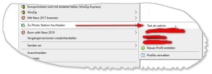

Was ich damit meine Phoenix790 dass diese Info vom Support nicht korrekt ist.
Ja es gab früher mal für die alte Photo Station tatsächlich einen windows Synology Photo Station Uploader.
Damit wurden die Bilder auf dem PC ausgewählt und dann mittels des alten Synology Photo Station Uploaders, tatsächlich am PC "vorberechnet" und dann das Original Bild mit den bereits 6 erstellten kleinen thumbnails, die der PC berechnet hatte, fix und fertig auf die DS hochgeladen.
Die DS musste also nicht mühsam Rechenleistung verbraten, sie hat alles fix und fertig vom viel leistungsfähigeren PC erhalten.
Doch mir ist bis zur Stunde kein Uploaderprogramm für das neue Synology Photos bekannt.
Denn Synology ist einen anderen Weg gegangen und zwar bieten derzeit aktuell die beiden Webbrowser Chrome und Edge diese Funktion.
Dh. wenn du mittels Chrome oder Edge Browers die Webseite deiner DS öffnest, also eine "Ordnerseite" im neuen Synology Photos und du klickst auf + > Fotos hochladen, DANN sollen angeblich die benötigten thumbnails am PC vorberechnet werden und gleich fix und fertig auf die DS hochgeladen werden in diesen Synology Photo Ordner.
Aktuell unterstützt das aber nur Chrome Browser und Edge Browser und ist beschränkt auf max. 5.000 Fotos / upload.
Oder der Supportmitarbeiter hat etwas versehentlich ausgeplaudert das tatsächlich ein neues Synology Photos Uploader windows Programm kommen soll...
Nostalgie, alter windows Synology Photos Station uploader:
Aber noch mal ganz Wichtig, das war für die alte Synology Photo Station unter DSM 6.x ein eigenes windows Programm welches auf dem PC installiert wurde.
ABER es wäre schön wenn Synology es tatsächlich erweitern würde auch auf das neue aktuelle Synology Photos oder einen eigenen PC Uploader für Synology Photos bereitstellt.
Im Moment gibt es das n.m.W. aber nicht.
