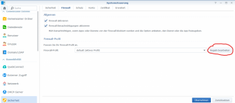

Wo finde ich denn die Firewall-Regeln in der Syno? Wäre ja bestimmt interessant das auch mal zu wissen.
15.028
5.401
DSM -> Systemsteuerung -> Sicherheit -> Reiter "Firewall" und dort auf "Regeln bearbeiten" klicken (ist nur verfügbar, wenn die Firewall aktiv ist). Dort kann man dann Regeln, die auf bestimmte Ports zutreffen, festlegen. Den Port kann man entweder manuell eingeben oder aus einer vorgebenen Liste von Anwendungen auswählen.Screenshot 2021-07-18 141833.png

Siehe da, meine RS819 sagt mir da gar nix!
Ist blank wie ein Kinderpopo, keine vordefinierten Einträge, auch wenn ich die Firewall aktiviere. Naja muss ja auch nicht sein, hab ich ja meinen Router!
