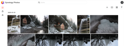

Hi zusammen
Ich habe die DS220+ und habe ca. 2 Terabyte Fotos drauf. Die Bewirtschftung aus dem Dateiexplorer auf dem NAS ist bekanntlich nicht sehr effizient. Die Vorschaubilder werden teilweise bloss im Sekundentakt aufgebaut... Ich habe nun heute Synology Fotos ausprobiert und habe den Inhalt eines Ordners hochgeladen (34 Fotos). Diese werden mir nun schön angezeigt. Soweit so gut.
Frage: Sind diese 34 Fotos nun zwei mal auf dem NAS vorhanden (im üblichen Ordner im Dateiexplorer sowie neu in Synology Fotos)?
Frage 2: Alle Fotos scheinen im Root zu sein. D.h., wenn ich die Fotos in Synology Fotos gruppieren möchte, muss ich nach dem Hochladen jeweils ein "Album" bilden, damit ich meine gewohnte Uebersicht (wie im Dateiexplorer) behalten kann?
Viele Grüsse, Jodok

Quark, die Fotos müssen unter /photo (Freigegebener Bereich) oder /home/Photos (Privater Speicherplatz), egal wie der Baum darunter aussieht und auf welchem Wege sie dahin kommen. Andere Ordner unterstützt SP nicht. Danach beginnt die Indizierung. Das kann je nach Datenmenge dauern. Was du dann in SP zunächst siehst ist der Index, nicht die Fotos selbst. "Alben" sind nochmal was ganz anderes, reine Verlinkungen der Fotos in einer Datenbank.

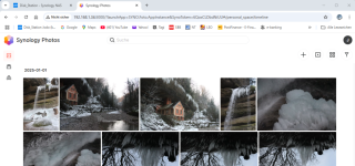

Ja, genau! Bei mir sieht es so aus - eine Erstellung von Ordnern ist in den Menüs nicht vorgesehen (vgl. Screenshot). Somit müsste ich momentan alles im Photo-Ordner (= Root) platzieren. 2 TB Foto und Filmdaten...
(Es wurde ja auch schon die Meinung vertreten, die Platzierung von allem im Root sei sinnvoll, da man einer Fotoverwaltung nicht mit der Erstellung von Ordnern "dreinpfuschen" solle... Da ich Anfänger bin, ist meine Meinung diesbezüglich noch nicht gemacht. Ausserdem fehlt mir ja momentan das Recht, Ordner in "/Photo" zu erstellen).

Du siehst die Zeitachsen-Ansicht, da gibt es keine Ordner. Schalt mal oben rechts um auf Ordner-Ansicht
Vielen Dank - genau, das ist es!!
Nun sieht es so aus:
Offenbar wurde die erste Tranche (34 Fotos), die ich mit dem Klicken auf "+"hochgeladen habe, in das Root-Verzeichnis gespeichert. Die einzelne Datei, die ich später dann noch hochgeladen habe, wurde automatisch in den Ordner PhotoLibrary gespeichert.
(Was könnte wohl der Grund dafür sein?)
Viele Grüsse, Jodok
Hast du wahrscheinlich per Drag&Drop im Browserfenster abgelegt. Wenn da (währenddessen) die Zeitachsenansicht aktiv ist, landet das Bild in besagtem Ordner und wird nach Aufnahmedatum in Unterordnern abgelegt. Du solltest dich evtl. mit den KB-Themen zu Synology Photos beschäftigen. Und bei Verständnisproblemen wieder hier melden.
Wenn du etwas in in Alben, wie z.B. in die Zeitachsenansicht hochlädst, landen die Bilder in dem physischen Ordner "PhotoLibrary", irgendwo müssen sie ja hin, denn "Alben" sind nur Verlinkungen in einer Datenbank.
Lade Bilder immer besser in der Ordneransicht hoch, wenn du selbst bestimmen willst, wo sie landen.
Edit: Besser noch, geh immer den Weg über den Explorer, da werden die Zusammenhänge klarer.
