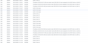

Ich hatte gestern testweise mal einen anderen Router (mit der Standard IP 192.168.1.1) dran, danach aber alles wieder zurückgebaut (alter Router, 10.0.0.1). Habe Modem, Router, Switch und DS jeweils neu gestartet. Musste davor auch den Bond in der DS mal kurz auflösen und diesen danach wieder einrichten. Anbei ein Screenshot vom Protokoll, welchem ich nach dem Neustart des Routers in der DS soeben aufgenommen habe. Die IP sind generell fest zugewiesen.

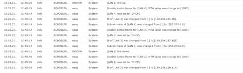

Ich würde vermuten, dass es mit der LAG (Auflösen/neu Einrichten) zu tun hat. Hier noch ein Protokollausschnitt dazu... Die Frage ist halt, wie bekomme ich das erledigt? LAG nochmal neu einrichten?
