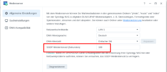

Nur wenn ich über Medien das Video-Laufwerk auf dem NAS anwählen will, wird dieses nicht erkannt.
Ich gehe davon aus der der Zugriff Sony TV --> NAS per DLNA erfolgt. Wie plang.pl bereits erwähnt hat schau Dir mal die Einstellungen beim Medienserver-Paket vom NAS an.
1. Ob und wie der Sony TV bei der Geräteliste auftaucht und welches Profil dort für ihn ausgewählt ist.
2. Du kannst und solltest den SSDP-Meldeintervall mal reduzieren, also z.B. auf 100. Der dürfte bei Dir vermutlich höher eingestellt sein.

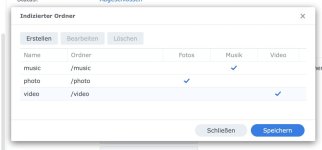

Du meinst das hier … hat leider nicht funktioniert.Bildschirmfoto 2023-07-09 um 12.29.44.jpg

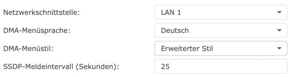

… und das Meldeintervall steht auf 25.Bildschirmfoto 2023-07-09 um 12.31.52.jpg

Welche Freigaben werden wie indiziert? (Systemsteuerung, Indizierungsdienst, Indizierter Ordner)?
