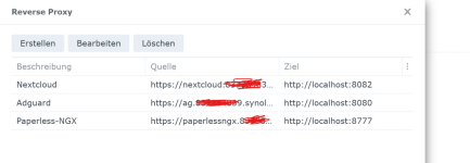

ich bräuchte mal einen Anhaltspunkt wie ich wieder auf Paperlessngx etc. über das Anmeldeportal zugreifen kann. Zum Beispiel wie hier > https://8xxxxxx9.synology.me:5001/#/signin.

Du musst dem unbound erstmal sagen, dass *.deinkürzel.synology.me und deinkürzel.synology.me auf die interne IPv4 der Synology zeigt.
Danach kannst du nach Belieben Reverse Proxies anlegen.

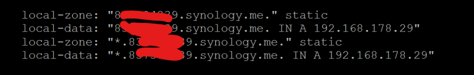

Hab die Unbound Settings geändert auf folgendes > leider keine Besserung

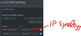

So kann das m.M.n. nicht gehen.
Entweder du schreibst beim pihole im ersten Screenshot in die zweite Zeile noch
*.domain.synology.me -> IP Synology
Oder du stellst es so in unbound ein:
server:
local-zone: "domain.synology.me" redirect
local-data: "domain.synology.me 86400 IN A IP_Synology"
Danach unbound neu starten
server:
perfekt das war es. Vielen Dank.
