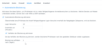

Gibt es eine Möglichkeit an jede IP Adresse die versucht einzudringen automatisch auf meiner NAS in eine Liste der blockierten IP Nummern einzufügen ?
Das ist eigentlich das, was die "Automatische Blockierung" macht. Schau mal unter unter Systemsteuerung, Sicherheit hier:
Mit den Werten sollte man nicht zu kritisch sein, gelegentlich vertippt man sich ja auch selbst mal beim Login.
also ohne Haken bei "Verfallen der Blockierung aktivieren" werden alle IP Adressen automatisch nicht mehr zugelassen ?
