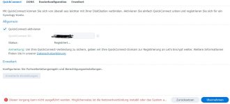

Ich habe noch mehrfach versucht, den Zugang über https zu erreichen. Jetzt bin ic h in der Systemverwaltung.
Aber QuickConnect kann ich nicht aktivieren. Es erscheint am unteren Rand in roter Schrift die Meldung
"Dieser Vorgang kann nicht ausgeführt werden. Möglicherweise ist die Netzwerkverbindung instabil oder das System ausgelastet"
Mein Netzwerk funktioniert problemlos und schnell.
Was kann die Ursache sein?

Was für eine DS nutzt du denn nun? Ist diese evtl einfach überlastet?

Ich konnte gerade auf DSM 7.1-425661 Udate 3 aktualisieren.
Dies ging aber nur über "Manuelle DSM-Aktualisierung". Ansonsten steht da jetzt auch wieder: "verbindung fehlgeschlagen. Überprüfen Sie die Internetverbindung".
Ich kann unter "Externer Zugriff" auch nicht QuickConnect aktivieren.
Im Paket-Zentrum erscheint ebenfalls die Meldung "Verbindung fehlgeschlagen. Bitte kontrollieren Sie Ihre Netzwerk- und Zeiteinstellungen....".
Daraufhin habe ich unter Info-Center die Systemzeit kontrolliert. Hier steht als NTP-Server time.google.com mit der korrekten Zeitzone, aber als Datum 01.01.1970. Die Systemzeit meines Rechners ist allerdings korrekt. Die Uhrzeit habe ich daraufhin durch Anwahl verschiedener NTP-Server wieder korrekt eingestellt.
Daraufhin konnte ich auch QuickConnect wieder aktivieren.
Es scheint nun alles wieder korrekt zu laufen.
Ich danke allen, die mir mit ihren Antworten Hilfestellung gegeben haben.
