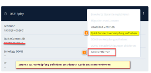

das gesamte Konto zu löschen
Für beide:
Gibt es bereits ein funktionierendes Synology Konto?
Bitte nachsehen:
https://account.synology.com/de
Funktioniert dort jeweils der Login und falls ja könnt ihr dort eure DS sehen mit eurer Geräteseriennummer?

Trashcansinatra
23. Feb 2022
Für beide:
Bitte nachsehen:
Im Synology-Account werden die Serien-Nummer und die QuickConnect ID angegeben, aber weder die DDNS noch die IP
