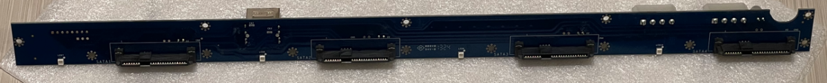

um hier den Kreis zu schließen..
..durch einen anderen Thread habe ich einen Lieferanten für Synology Ersatzteile gefunden und so konnte ich für ca. 40 EUR eine Backplane ordern und austauschen. Bei der Bestellung "einer Backplane" (es gab in dem Shop keine Bilder) für die RS2414..

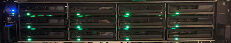

..zur Erinnerung (2HE, 12 HDDs):
RS2414+ mit 12 Slots und 2 HEs
..hat mich die Lieferung "EINER Backplane" doch etwas überrascht:
Eine einzige schmale Backplane mit vier Ports. Sie ist keine zwei Finger hoch,
Ich sag mal so, Die Beschreibung im Shop halte ich für technisch korrekt, aber moralisch anfechtbar. ;)
Zu dem Zeitpunkt wusste ich noch nicht, dass "die Backplane" aus drei Backplanes besteht (Bild aus dem MuseumsThread (Link):
Backplane einer RS2414+, die aus drei schmalen Backplanes mit je 4 SATA Ports besteht.
War aber nicht weiter schlimm, denn es ist ja eh nur einer der Ports betroffen. Also gesagt getan und die betroffene Backplane getauscht.
