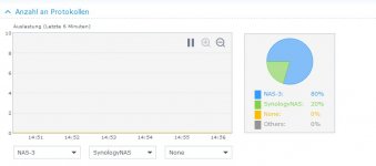

ich habe nun schon seit einiger Zeit das Problem, dass im Protokoll-Center im "Überblick" die angezeigten Daten nicht aktualisiert werden (siehe Screenshot). Die Zeitleiste läuft zwar immer weiter, jedoch wird nie eine Auslastung angezeigt und das Tortendiagramm ändert sich auch nicht.
Ich habe nun schon das Protokollcenter deinstalliert, alle Daten (und Verzeichnis) gelöscht, das NAS neu gestartet, aber nichts hat geholfen.
Die Protokolle selber scheinen ohne Probleme aufgezeichnet zu werden (auch von externen Quellen).
Hat irgendwer einen Tipp, wie ich die Anzeige wieder zum Laufen bringen kann? Ganz deinstallieren und somit zurücksetzen kann man das Protokoll-Center ja nicht.

Du hast nur die letzten 6 Minuten eingestellt, klick bitte mal in deinem Bild rechts obenauf die Lupe in welcher sich das Minus Symbol befindet.
Du schaltest dann um von 6 Minuten auf 1 Stunde / 6 Stunden / 1 Tag --> das ist das Maximum, mehr als 1 Tag Anzeige geht nicht.
Probier mal, ich bin sicher die Aufzeichnung ist da, nur dein "Zeitfenster" mit den letzten (!) 6 Minuten ist einfach nur zu kurz.

Nein, das ist es definitiv nicht. Ich kann einstellen, was ich will, es wird nie etwas gezählt und das 80% / 20% / 0% / 0% bleibt auch immer gleich, auch wenn es nur einen Log-Eintrag nach Löschen aller anderen Einträge gibt (die Geräte gibt es auch schon lange nicht mehr)
