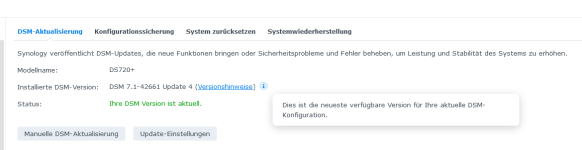

12. Sep 2022
Laut der Diskstation ist das 7.1-42661 Update 4 die aktuellste release Version. Und das habe ich eben aufgespielt. Einen besonderen Grund dafür gab es nicht, ausser eben die aktuellste Version zu haben.
Laut Synology FAQ ist ja ein Rollback nicht möglich. Ich bin vollkommen Ratlos :cry:

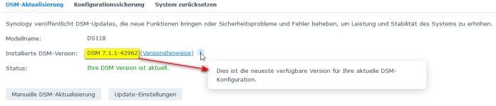

Ich würde einfach die aktuelle DSM Version 7.1.1-42962 aufspielen und die USV sollte dann wieder funktionieren.
Das Bild ist nett, zeigt aber eine alte DSM Version 7.1-42661 Update 4 an.
Mach einfach die aktuelle DSM Version 7.1.1-42962 drauf:
Für deine DS720+
Link hatte ich dir schon oben in meinem Beitrag # 3 gesendet.
.pat Datei auf deinem PC speichern und dann in deinem Bild Beitrag #4 links auf die graue Schaltfläche "Manuelle DSM Installation" klicken und den Anweisungen folgen.
Hintergrund:
Die DSM Updates werden in mehreren Wellen ausgerollt, so lange deine DS720+ nicht autom dran ist, zeigt dir dein DSM vermeintlich die aktuelle Version an.
Erfahrungsgemäß kann es 2-3 Wochen dauern bis die Updates angezeigt werden.
Neues in DSM 7.1.1-42962:
https://www.synology.com/de-de/releaseNote/DSM?model=DS720+#7_1
Du kannst aber auch warten bis dir auch deine DS720 das aktuelle DSM 7.1.1-42962 anbietet und du bis dahin deine USV nicht verwenden kannst.
