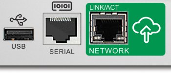

Hinweis:
Vorsich, falls du dich für eine APC entscheiden solltest, die LAN Buchse welche dort an manchen USV Geräten grün markiert ist hat nur eine Sonderfunktion, damit kannst du nur zum APC Server Verbinden für Wartungszwecke aber NICHT die SNMP Funktion in deinem Netzwerk nutzen!
Dieser grüne greenlink LAN Port verbindet nur zum APC Server! Kann NICHT als SNMP Verteiler in dein Netzwerk genutzt werden!
