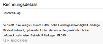

Ich finde leider die Rechnung nicht mehr und weiß deshalb nicht genau welche ich habe, beim damaligen Kauf wußte ich hierzu nicht, daß es unterschiede gibt, :ROFLMAO:aber sie funktionieren auch.
Bei mir waren es die BL045, aber Achtung das sind die 92 mm, die 80 mm sind die BL044
