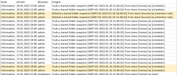

Das siehe ich genaus. Ich dachte, dass sowieso nur Snapshots aufgenommen werden, sobald Änderungen an Dateien erkannt werden. Was ja nicht ist, kann ja noch werden.
Ich habe mir nochmals deine Anmerkungen in einer Mittagspause auf mich wirken lassen. Eigentlich dachte ich, dass ich das System verstanden habe (für mich war es doch schon etwas komplexer). Deine Ausführungen waren für mich auch logisch, sodass ich meine "alte" Welt in die Tonne trat.
Heute Abend habe ich nochmals nachgesehen wiviele Versionen in der Liste stehen.
So wie ich deine Ausführungen verstanden habe, dürfte außer den täglichen keiner mehr übrig sein. Es waren aber mal 15 Snapshots. Aktuell habe für den 15.01 und den 16.01 je den letzten Snapshots und aktuell für den 17.01, 18.01, 19.01 und 20.01 noch alle.
Was soll ich sagen. Meine Welt bricht langsam zusammen. Ich verstehe jetzt nur noch Bahnhof :unsure:
Anbei maleine Liste der Snapshots per Heute

Da mittlerweile wieder Zeit ins Land gegangen ist, wollte ich mal meinen aktuellen Status bzgl. der Aufbewahrungrichtlinien mit euch teilen:
Die Einstellungen aus Beitrag #13 habe ich unverändert belassen, habe jedoch auf Hinweis von @himitsu auf der VDSM den Wert der "zu behaltenen letzten Schnappschüsse" von 10 auf 40 erhöht um die Auswirkungen dieses Parameters herauszufinden.
Ergebniss:
Mit der Einstellungen 10 auf der Haupt-Nas speichert er 10 Snapshots bevor er dann überhaupt die Regeln der Aufbewahrungsrichtlinien abarbeitet. In diesem Fall geht er nach 10 Schnappschüssen hin und löscht alle, bis auf die 12 Stück (4 Snapshots je Tag, vorzuhalten für 3 Tage).
Am 4. Tag um 12 Uhr (erster aufzunehmender Schnappschuss) werden drei Schnappschüsse des ältesten Tages (12:00 Uhr, 15:00 Uhr und 18:00 Uhr gelöscht) --> es solll ja der letzte Schnappschuss des Tages für 7 Tage aufbewahrt werden.
Beim letzten Schnappschuss der Woche behalten für x Tage behält er den von Samstags und löscht alles was älter ist al 7 Tage.
Auf der VDSM mit dem Wert 40 hebt er solange alle Schnappschüsse auf, bis die 40 erreicht sind (sind mehr als die hinterlegten 3 Tage) und greifen erst die Regeln der Aufbeahrungsrichtlinien.
Fazit:
Nach meinen Erkenntnissen kollidiert der Wert der "zu behaltenen Schnappschüssen" nicht mit den anderen Definitionen.
Ich werden an dieser Stelle weitere Erfahrungsberichte teilen, sobald die Aufbewahrungsrichtlinie für die Wochen greift.
