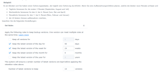

Ich hab da mal eine Frage. Ich beschäftige mich seit iniger Zeit mit den richtigen Aufbewahrungsrichlinien für meine Backups.
Ein Backup wird bei meinen Pc´s immer dann ausgelöst wenn diese starten.
Ich würde gerne 1 Backup von jedem Tag der Woche für 1 Woche behalten. Wenn die Woche dann rum ist nur das letzte von der Woche und dieses dann für 4 Wochen. So das ich am Ende des Monats 4 Backups für jede Woche 1 habe. Wenn dann 4 Wochen rum sind nur noch das letzte des Monats. Die Monats Backups sollen dann für maximal 6 Monate aufbewahrt werden. So das ich nach 6 Monaten 6 Backups hab. Wenn die 6 Monate rum sind soll dann das letzte Monats Backup für 1 Jahr aufbewahrt werden. So das ich im Jahr dann 2 Backups habe. Wenn der Zyklus durchgelaufen ist soll das ganze von vorne beginnen.
Was mich jetzt etwas durcheinander bringt ist der Punkt "Anzahl der zu behaltenden letzten Versionen"
Muss ich da 7 Versionen eintragen ? Weil eine Woche ja 7 Tage hat?
Aktuell sieht es bei mir so aus:
Ich würde mich über ein bisschen unterstützung von euch freuen :)
lg Duke
So ähnlich wie Du das machst mache ich das auch.
Normalerweise kommst Du in einem Jahr auf max 20 behaltene Versionen.
7x für1Woche + 1 von der Woche +4 pro 4 Wochen + 6 für 6 Monate + 1 Jahr + 1 (da 52 Wochen, 12x4=48 Wochen +1)
Stell die max Anzahl auf 50 und ich denke Du bist wirklich gut Safe.
Insgesamt stellt das gar kein Problem dar, da Integral gesichert wird und der Zuwachs dadurch nicht so groß ist.

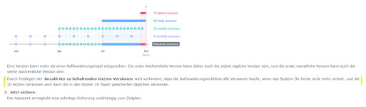

Ich denke ihr versteht den Trigger da mit der max Anzahl der zu behaltenden Versionen falsch:
Erst wenn dieser Wert überschritten wird greift eure eingestellte Rotation:
Steht der auf zb 50 und ihr macht von mir aus 50 Tage hintereinander ein Backup wird erst ab dem 51 Backup euer Schema erstellt.
Auf der anderen Seite wird bereits ab max 1 gleich nach dem 2ten Backup in euer definiertes Schema gewechselt.

Es wird eigentlich wunderbar in der Hilfe erklärt. Siehe Bild 1 und 2.
