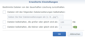

In den Aufgabeneinstellungen für den Papierkorb gibt es die „Erweiterten Einstellungen“. Dort kann noch eingestellt werden das Dateien nicht gelöscht werden wenn diese diverse Bedingungen erfüllen.
Ist dort etwas angeklickt?

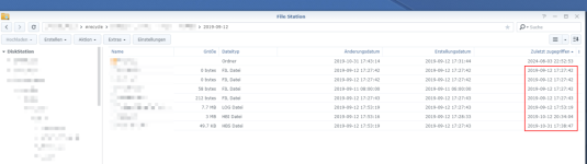

Ich habe jetzt bei mir das Löschen vom Papierkorb eines Ordners getestet. Dabei habe ich die Tage im Task immer um 30 Tage verringert. Die Anzahl der Dateien im Papierkorb wurden jedesmal weniger. Die Anzahl der Tage im Task beziehen sich auf das Datum „Zuletzt zugegriffen“ der Datei. Dieses Datum kann in der File Station mit angezeigt werden. Bei mir hat daher alles funktioniert wie es soll.
Lasse die mal das Datum Zuletzt zugegriffen der files im Papierkorb anzeigen. Sind die alle älter als 365 Tage? Kann es sein das irgend ein anderes Programm mal auf diese Files im Papierkorb zugegriffen hat?
Task lauft mit „root“-Berechtigung nehme ich mal an.
DerBenutzername
30. Nov 2014
78
Ja. Das habe ich mir schon gedacht. Hier mal ein Screenshot aus dem besagten Papierkorb:
Die Dateien wurden 2019 erstellt und auch zuletzt zugegriffen.
