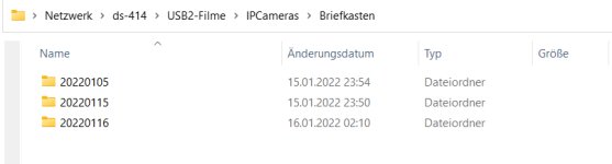

guten Morgen. Möchte gern das Thema nochmals hoch holen. Ich habe mehrere IP Cameras die per FTP in einen Ordner Bilder und Videos ablegen. Klappt auch sehr gut. Nun wollte ich aber das nach x Tagen die eben älteren Dateien und Ordner automatisch gelöscht werden sollen. Ich habe dazu im Aufgabenplaner erstmal Testweise eine Aufgabe erstellt. (siehe Fotos)
Als Synology NAS verwende ich ein DS414 mit 2 zusätzlich angeschlossenen je 8 TB USB3 Festplatten.
Als Befehl habe ich >find /volumeUSB1/usbshare/IPCameras/Briefkasten/* -atime +1 eingegeben. Leider klappt es aber mit diesen Befehl nicht. Auch wenn ich diesen Befehl in der Console (Putty , erst mit admin eingeloggt und dann mit sudo -i in root gewechselt) eingebe, findet er keine Datein. Gebe ich aber find /volumeUSB1/usbshare/IPCameras/Briefkasten/* -atime -1 ein, werden alle Datein und Ordner gefunden, allerdings aber auch die von Heute.
Ich möchte aber ja das nur die älteren Ordner und Datein , älter als x Tage, gefunden und dann auch automatisch gelöscht werden. Ich probiere schon sehr lange rum, komme aber leider nicht weiter und bräuchte daher mal Hilfe on einen "Profi". Vielleicht hat ja einer von Euch einen Tipp warum das nicht klappt. Sage schonmal vielen Dank
PS: im Anhang paar Fotos und die Ausgabe auf der Console. Hier sieht man ganz deutlich das er bei +1 nichts findet. Somit kann es auch nicht im Aufgabenülaner funktionieren.
14.102
3.919
488
Positive Zahlen bedeuten "älter als", negative Zahlen bedeuten "jünger als".
Die Dateien haben mehrere Zeitstempel für Access, Modify und Change, nach denen man mit atime, mtime und ctime mit find suchen kann.
Schau dir mal Ausgabe von "stat <Datei>" eines deiner Bilder an, da siehst du die 3 Zeiten. Oft ist mtime besser geeignet.
magnum1795
22. Jun 2008
@Benares
dann könnte es ja daran liegen das ich es erst gestern eingerichtet habe und der Zeitstempel von Gestern Abend 23.25 Uhr ist. Vermutlich findet er deshalb dann nichts bei +1 weil eben noch keine 24 Stunden rum sind. Werde es morgen nochmal testen. Sage aber trotzdem schon mal vielen Dank. Laut einen Youtube Video hat er aber auch atime verwendet bei IP Cameras und dort funktioniert es. Na ja, werde es morgen sehen ob es so funktioniert. Schönen Sonntag noch.
PS:habe es gerade mal mit alten Fotos (+100) von vor 2 Jahren getestet. Dort findet er die Dateien die älter als +100 sind.
14.102
3.919
488
Bei find gibt es übrigens auch noch die Parameter amin, mmin und cmin, bei denen man die Zeit in Minuten angeben kann (s. hier)
magnum1795
22. Jun 2008
@Benares
vielen Dank für den Link. Habe es gleich mal getestet mit -amin +300 und es hat funktioniert.
Linux ist nicht gerade mein Spezialgebiet und muss mir daher sehr viel "Erlesen". Aber als Rentner hat man ja Zeit :D
Dann wird es nächsten Sonntag vermutlich mit meinen Aufgabenplaner dann klappen.
