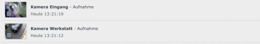

ich brauche mal eure Hilfe. Ich habe bereits sehr viele Beiträge zu dem Thema in diese Forum gelesen und angewendet an meinem System aber ohne Erfolg.
Meine Kameras Hikvision nehmen dauerhaft auf trotz Bewegungserkennung.
Synolgy: DS212+
Kameras: Hikvision
- Bewegungserkennung (von der Surveillance Station) mit Filter mit hinterlegten Erkennungsbereich
- Aufnahmezeitplan angepasst (Orange) = Nur Bewegungserkennung
- Empfindlichkeit: 20
- Schwellwert: 10
- Kurze Bewegung ignorieren. 4 sek.
- Vor einer Aufzeichnung: 10 sek.
- Nach Aufzeichnung: 15 sek.
=> Eine Kamera ist unterm Dach angebracht, d.h. bewegende Sträucher würden eine ständige Erkennung auslösen. Darum habe ich den Erkennungsbereich angepasst.
Ich habe auch wie viele geschrieben haben geschaut ob eine manuelle Aufnahme gestartet worden ist. War bei mir aber nicht der Fall. Ich habe diese trotzdem nochmal gestartet und wieder beendet falls die Funktion ein wenig unzuverlässig funkioniert.
Bei den Aufnahmen ist überall das graue Quadrat zu sehen obwohl ich auf Bewegungserkennung gestellt habe (orange).
Motion Detection sollte grün sein, ausser du hast die "Anpassdn" Variante genommen und dort weiter gefiltert.

Hallo, ich möchte mich ganz herzlich für eure Unterstützung bedanken.
Erfassungsalgorithmen:
Ich habe die Empfindlichkeit (30) undenkbar Schwellwert (10) so gering gewählt weil ich auszuprobieren wollte ob die Bewegungserkennungen damit abnehmen. Leider aber ohne Erfolg. ;o)
Ereignisreich:
Ich habe den Bereich so gewählt weil die Sträucher ständig in Bewegung sind und somit den Bewegungserkennung auslösen.
Ja, die Position der Kamera ist suboptimal. Das neu gepflanzte Schilff trägt sein Teil dazu bei. Ich habe aber auf den anderen Kameras das gleiche Problem. Diese sind in ständiger Aufnahme und weiss nicht warum. ;o(
Eine dauerhafte Aufnahme macht aus meiner Sicht sehr wenig Sinn. Erst Recht auch auf der Kamera bei der Werkstatt. Ich möchte mir den 24 Stunden stream ja nicht ständig ansehen. Nicht einmal mit den Einstellungen bekomme ich eine funktionelle Lösung hin. Das liegt aber sicherlich nicht am System sondern am Admin. ;o)
Ich habe mal meine Konfiguration beigefügt. Vielleicht hat nich jemand einen Tipp für mich. Den Ereignisbereich habe ich geändert und auch nur die Bewegungserkennung aktiviert.
Vielen Dank für Eure Unterstützung
Denis

ich habe noch eine Sache vergessen. Kann der aktivierte Home- Mode auch dazu führen Das die Kameras dauerhaft aufnehmen?
Gruß
Denis

Wieso steht das auf "anpassen" und nicht auf "Bewegungserkennung"?
Was verbirgt sich hinter "anpassen"?
Ist das wirklich eine Daueraufnahme oder nur eine ständig getriggerte Motion Dection?
Ja möglich denn: Damit der Zeitplan korrekt ausgeführt werden kann, stellen Sie sicher, dass er nicht den Aufnahmeeinstellungen des Home Mode widerspricht. Wenn der Home Mode aktiviert wurde, haben dessen Aufnahmeregeln Vorrang.
Du hast ja bei Zeitplan "Anpassen 1" ausgewählt und dabei dann "Bewegungserkennung". Das sollte zwar auch funktionieren, aber wer weiß ... Wenn es nur um die Bewegungserkennung geht richte das mal über grün ein, also z.B. so:
Und dann langsam "herantasten", sprich immer erst einmal das ganze nur mit einer Kamera testen. Dann nach und nach weitere Kameras hinzufügen, einrichten und testen.

vielen lieben Dank für eure Unterstützung. Ich wiederhole mich aber der Einsatz von euch ist TOP!
Also, bei mir läuft es jetzt. Der Home Mode hat mich geärgert. Seitdem ich diesen deaktiviert habe läuft das System jetzt. ;o)
@c0smo.71957: Ja, nur das Motion Detection ist aktiviert beim Zeitplan (orange)
@Jim_OS: Danke für Deine Tipps.
Leute…..Danke!
