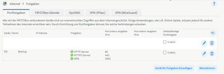

Nun möchte ich die DS215j zu meiner Mutter stellen und die Sicherung über DDNS laufen lassen.
Ich habe schon alles versucht, aber ich bekomme mit DDNS keinen Zugriff über das Internet hin.

Hier mal ein paar Bilder meiner Konfig:
DSM 7.1.1-42962 Update 6
FritzBox! 7490 Fritz!OS 7.57
FritzBox! Portfreigabe:
DDNS über Synology mit runtergeladenem Zertifikat:
DSM-Port (HTTPS):

Port 6281 muss auf den Vault weitergeleitet sein.
Edit: Eine VPN Verbindung und keine offenen Ports wären sicherer.

Ist das ein DSlite Anschluss?
Kannst du mal im Router schauen?

Das steht in der Fritz!Box:
FRITZ!Box verwendet einen DS-Lite-Tunnel
Und nun?
13.346
5.602
524
Deinen Provider fragen ob du eine kostenlose öffentliche IPv4 bekommen kannst oder es per IPv6 Weiterleitung versuchen.

Mach doch mal testweise eine Portweiterleitung 5001 auf IPv6 und schau ob du mit der IPv6 der DS von aussen darauf zugreifen kannst?

Das funktioniert.
ABER, wenn ich z.B. über meinen Synology Accout die DS215j aufrufen will kommt:
"Seite nicht gefunden"

ok, dann hast du keine richtige IPv4, wie gesagt, einfach mal bei deinem Provider nachfragen oder über IPv6 gehen, weiß gar nicht ob Hyper Backup das kann?

Hast du denn unter DDNS auf der DS IPv4 und IPv6 eingetragen?
Edit: Systemsteuerung, Externer Zugriff, DDNS

Kannst du denn Hyper Backup über IPv6 einrichten?
Edit: Bzw. über DDNS IPv6 dazu müsste auf der Quell DS und in deren Netzwerk auch IPv6 aktiv sein.

Aber das einfachste wäre dein Provider gibt dir eine "echte" IPv4 Adresse.
