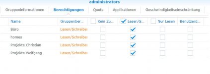

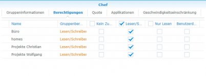

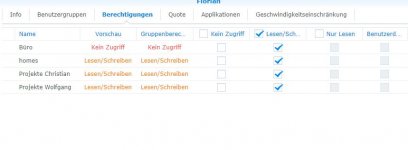

ich habe mich heute aus einem kompletten Ordner ausgesperrt.
In der File Station sehe ich den Ordner "Büro" nicht mehr.
In "gemeinsame Ordner" sehe ich den Ordner und die Berechtigungen sind alle gesetzt..
Vermutlich habe ich in der File Station dem Ordner direkt warum auch immer die komplette Berechtigungen raus genommen......
Gibt es eine Möglichkeit dies wieder zurück zu setzen ?
Gruß
Florian

ottosykora
17. Apr 2013
9.069
1.239
308
Ja, und wie sieht es aus mit Gruppen?
Du hast ja keine Berechtigung weil die Gruppe es nicht hat.

Die Gruppen haben Berechtigung.

9.259
1.690
308

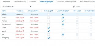

So lange es der Gruppe nicht verweigert wird, ist das aber kein Problem und lässt sich mit einer Erlaubnis beim User übersteuern. Da letzteres im konkreten Fall aber nicht klappt, ist der User in einer Gruppe, der der Zugriff verboten wurde.
Osti80
15. Jan 2021
Hat sich erledigt, man sollte nicht zwei Gruppen bei einem Benutzer hinterlegen.
Der eine befugt der andere nicht.
Danke trotzdem.

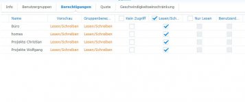

Osti80
15. Jan 2021
Die ganzen Häkchen hatte ich in meine Verzweiflung rein getan, um den Fehler zu finden.......
Alles zurück gestellt.
Danke
