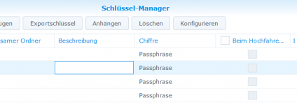

Hallo Leute,
ich könnte gerade die Wände hochgehen, weil mir das automatische Mounten mit dem Schlüsselmanager ums verrecken nicht gelingen will. Im Schlüsselmanger sieht das so aus:
Der Haken "Beim Hochfahren anhängen" kann nicht gesetzt werden.
Jetzt hab ich gelesen das geht nur wenn man auch auf einem externen Drive die Schlüßel hat. Jetzt denke ich, dass ich die Schlüssel auf einem USB Drive habe (anderes netzwerk driver wäre natürlich geiler, aber dazu vielleicht später, für den anfang wäre toll wenn irgendwas geht). Im Schlüsselmanger sieht das so aus:
Da denkt jetzt der Leie wie ich das "usbshare1" der Ort ist wo die schlüssel liegen. Auf dem Stick gibts auch einen Ordner der auf den verdächtigen Namen "@keystore" höhrt, sollte also alles passen.
Was muss ich anders machen damit ich die Dinge automatisch mounten kann?

Moinsen, okay, sorry...wer lesen kann (ist klar im Vorteil, also damit meine ich mich selber)
Im screenshot ist Passphrase als chiffre hinterlegt. Damit ist afaik kein vollautomatisches Einhängen möglich (logo, denn damit muss ja der eigentliche Schlüssel selber erst freigegeben werden, also manuell, also durch dich bzw. deine Eingabe, also eben gerade nicht automatisch).
Hier dazu der Hersteller:
https://www.synology.com/de-de/know..._decrypt_shared_folders_on_my_Synology_NAS#t4
Der Hinweis, dass mit Passphrase kein aut. Mounten geht steht in Kapitel 4.2, blau hinterlegter Kasten...
Also nochmal alles auf Start, Jungs...dazu eben auch der link.
