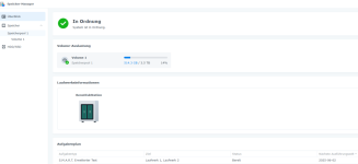

Hallo Benjito,
bitte mal einen Screenshot deines aktuellen Speicher-Managers mit ausgeklappten Reitern posten.
Viele Grüße
