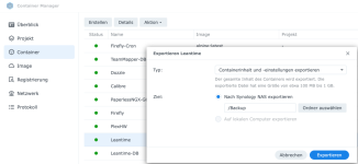

@QuickMik Nein, da ist leider nicht alles drinnen:
1. VMs müssen händisch als OVA exportiert werden
2. Docker müssen auch vorher exportiert werden, am besten mit Einstellungen und Inhalten.
Edit: Screenshots eingefügt. Am besten OVAs und die Docker Exports in einen freigegebenen Ordner auf der DS sichern und mit Hyper Backup dann insgesamt auf ein externes Laufwerk sichern.
es reicht also aus, wenn ich den Sicherungstyp Ordner und Pakete auswähle? oder muss ich diese beiden Punkte gesondert exportieren? Du schreibst ja händisch vorgenommen werden.
Sorry für meine "dummen" Fragen :)
Du musst vorher im Virtual Maschine Manger die VMs exportieren und im Container Manager die Container exportieren, siehe Screenshots oben!
