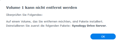

So, ich habe noch immer das Problem, dass das Teile des Dateisystems auf Volume1 defekt sind. Jetzt habe ich alle Apps auf Volume2 verschoben. Nur noch ein paar Nutzdaten liegen auf Volume1.
Nun habe ich versucht im Speichermanager das Volume1 zu entfernen, sodass ich es neu aufsetzen kann. Dummerweise lässt es sich nicht löschen. Angeblich ist der DriveServer auf diesem LW installiert. Das stimmt aber nicht. Der DriveServer ist auf Volume2.
Wat nu? Bekomme ich das Vol1 entfernt, ohne den DriveServer auf Vol2 zu löschen?
Kann ich sonst irgendwie Vol1 formatieren, ohne das Volume vorher zu löschen?
