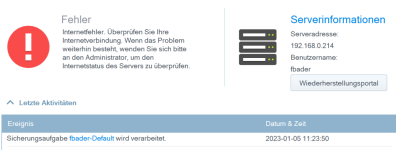

hi again,
ich habe irgend wie es geschafft das der agent meint mein NAS ist unter 192.168.0.214 zu erreichen, aber tatsächlich hat der ANS 192.168.0.215...
siehe Fehlermeldung
wie kann ich das ändern?
THX - Franz -

Gib der DS in der Systemeinstellung / Netzwerk mal eine feste IP (z.b. 192.168.0.10, sofern die noch frei ist).
15.028
5.405
Du musst Rechtsklick auf das System in der Taskleiste und dann "Abmelden" wählen. Kann sein, dass er dann das Admin PW nicht frisst. In dem Fall den Agent neu installieren.
Hat dein NAS den eine feste IP? EDIT: @Thonav war schneller

So etwas ähnliche habe ich auch schon vermutet, nachdem Du den Vorschlag von @Thonav durchgeführt hast. mußt Du Dich evtl. dann nochmals vom Agent aus mit der passenden IP neu verbinden.

DANKE @ALL!!
ich habe den Aisstent deinstalliert und mit "neuer/richtiger" IP konfiguriert und schon funkts....
Wie meine Oma immer sagt. Kaum macht man(n)s RICHTIG schon funktionierts...
