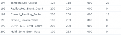

Hi,
ich nutze die NAS so gut wie nie und trenne diese daher vom Strom. Zur Datensicherung und ab und zu zum Filme kucken lasse ich die mal 3 Tage laufen. Zu 95% des Jahres ist die aber aus..
Umso ärgerlicher ist es, dass eine WD Red 4GB Platte (WD40EFRX-68WT0N0) zicken macht. Ich habe ein paar Artikel gelesen, aber für ein final judgment fehlt mir die Expertise.
Das Laufwerk Gespann läuft in einem RAID "Hybrid RAID (SHR)" und ist damit gegen eine HDD Ausfallsicher. Kann ich bedenkenlos eine WD RED der neueren Serie verbauen und das System synced sich dann selber wieder auf?

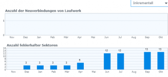

In der Taskleiste kommen dann noch etliche "Bad Sector" und "E/A" Fehler hinzu:

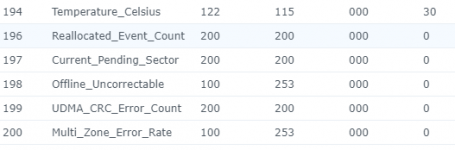

Wenn wir schon dabei sind: Was haltet ihr von Platte 2?

Platte eins austauschen (ID 1 und ID 197) - die WD40EFRX gibts ja noch - falls der Platz ausreicht, würde ich die gleiche kaufen.
Platte 2 sieht besser aus, aber ID 1 lässt auch darauf deuten, dass das nicht besser wird...

Du musst auf jeden Fall deine Daten sichern! Denn auch HDD 2 ist bei ID 1 auffällig, aber noch nicht kritisch.
Sollte der Wert steigen also die Zahl 22 bei ID 1 sich erhöhen dann ebenfalls Austauschen.
Normalerweise kannst du HDD 1 entnehmen und durch eine neue ersetzen und dann im Speichermanager auf Aktion > Reparieren klicken.
Geduld haben, das kann bis zu 36 Stunden dauern bis alles fertig ist!
Lass dich nicht verunsichern wenn der Fortschrittsbalken wieder "zurückspringt". Da gibt es mehrere "Durchläufe" die jeweils von 0-100% hochgezählt werden. Das passt so!
Wenn HDD 1 ersetzt wurde, dann das ganz noch mal mit HDD 2.
