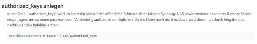

Ich habe jetzt alle Schritte aus deiner Anleitung noch einmal überprüft und zwei Fehler beim Anlegen der SSH-Ordnerstruktur behoben. Wie der Screenshot zeigt, kann ich vom NAS auf den Remote-Server zugreifen. Trotzdem erhalte ich immer noch die Meldung "Der Remote-Server ist offline." Hast du eventuell einen Tipp, wo ich bei der Fehlersuche ansetzen könnte?basis backup.jpg
rolandvongilead
23. Sep 2023
16
Mir ist noch etwas aufgefallen: Nach dem Befehl user@RemoteServer:~# touch homes.ssh/authorized_keys müsste doch im homes Ordner die Datei authorized_keys zu finden sein. Der Ordner ist aber leer,
