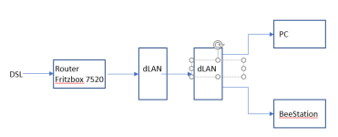

Ich habe meine BeeStation erfolgreich installiert. Hierzu hatte ich die BeeStation direkt mit meinem Router verbunden.
Danach habe ich die BeeStation über dLAN in mein Netzwerk einbinden wollen, dies funktioniert leider nicht, die BeeStation bleibt offline.
Der dLAN-Adapter funktioniert, hier ist auch mein PC angeschlossen und hat Verbindung.

Hallo maweiss ,
da fehlt es leider ein wenig an informationen .
Kannst du mal mit ner Skizze aufmalen was du wie wo angeschlossen hast.
welchen dLAN Adapter und co?

in dieser Konfiguration ist die BeeStation im Portal offline (die Statusanzeigen an der BeeStation sind ok)
wird diese direkt an den Router angeschlossen, ist sie online
