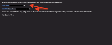

Moin zusammen,
ich habe ein Problem mit meiner Begrüßungsmail.
Es soll ein Link für das erstellen eines Passwortes verschickt werden, wo der Link zur Synology drin ist.
Es gibt 2 Arten von Begrüßungs-Mails.
Zum einen, wenn ich ein Passwort vorgebe und zum anderen, wenn es kein Passwort gibt und da soll der User direkt auf der Synology geleitet werden, wo direkt die Änderung des Passwortes erfolgt.
Zu meinem Problem:
Der Link funktioniert nur lokal, aber nicht mit meiner Domain.
Die Domain ist überall richtig eingetragen und der Zugriff funktioniert extern auch wunderbar, aber egal was ich in der Begrüßungsmail eintrage, er verlinkt in der Domain nur auf die Synology, aber so, als wenn man sich normal anmeldet und nicht zur Passwort Erstellung / Änderung.
Die Domain enthält keinen "reset-forgot-pwd".
Kann da jemand Hilfe leisten?
Dankeschön.
