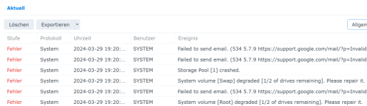

Bei Laufwerke steht ein Eintrag von 1970.
Ungefiltert erhalte ich diese Fehler:
13.358
3.527
468
Ist das alles?
01.01.1970 kommt wohl durch eine leere Mainboard-Batterie. Damit startet das NAS bevor dann Datum/Uhrzeit aus dem Internet aktualisiert wird.
Deine Benachrichtigungen sind wohl falsch konfiguriert, sonst hättest du eine Mail bekommen.
Oft macht der DSM den Laufwerkszustand am Vorhandensein von Fehlermeldung im Laufwerksprotokoll fest. Exportiere das Protokoll, lösche es dann und boote die DS neu. Evtl. ist der Fehler dann weg.
