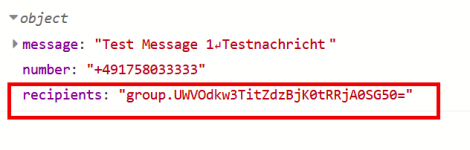

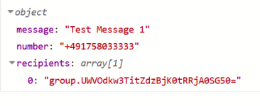

Hi all,
geht es irgendwie einzustellen, dass Synology ein Array statt eines Einzelwertes versendet?
So soll die Nachricht aussehen. Das folgende gezeigte Beispiel ist NICHT mit Synology erstellt:
So seht die Nachricht aus wenn ich es in Synology unter System / Benachrichtigungen (über die GUI) einstelle:
Könnte mir jemand Rat geben, wie ich dort ein Array generiere?

Hi,
sorry, das war nicht klar rüber gebracht. Das erste Beispiel ist einfach ein curl, welches ich abgesetzt habe. Es ist NICHT mit Synology erstellt.
curl -X POST -H "Content-Type: application/json" "http://192.168.10.140:1880/synology" -d "{\"message\": \"Test Message 1\", \"number\": \"+491758033333\", \"recipients\": [ \"group.UWVOdkw3TitZdzBjK0tRRjA0SG50=\" ]}"
Es handelt sich um die API von der Signal-App. Ich will Benachrichtigungen in eine Signal Group abestzen. Die Signatur der API ist so, dass dort ein Array verwendet werden muss. Ohne Array geht es nicht.

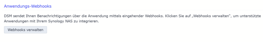

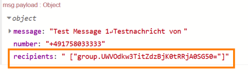

Hi @luddi
ja. Das habe ich auch probiert. Folgend die Screenshots für dein Input. Ich wette man muss die Klammern irgendwie geschickt escapen, damit es klappt. Ich komme aber nicht drauf, wie.
Falls sich jemand hier fragt, wie ich die Nachrichten abfange, die Synology versendet: ich nutze node-red, und schieße die Test-Nachrichten zunächst dagegen. Das Node-Red läuft als docker container auf der Synology. Könnte ja sein, dass diese Information irgend jemandem hilft, der in ein ähnliches Problem hineinläuft:

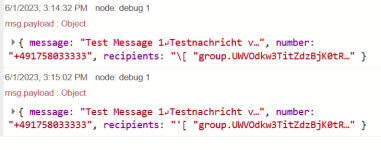

Was hast du denn bisher alles versucht?
Mir fällt da spontan nur folgendes ein:
\[ "group.UWVOdkw3TitZdzBjK0tRRjA0SG50=" \]
oder evtl.
'[ "group.UWVOdkw3TitZdzBjK0tRRjA0SG50=" ]'

Das ist aber echt sch…ade 💩
Sieht wirklich so aus als würde alles was in dem Feld Wert eingetragen wird als String interpretiert.
Dann würde ich an deiner Stelle ein Ticket bei Synology erstellen.
