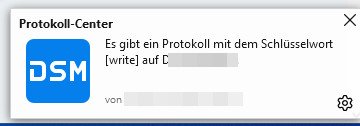

Ich habe eine Frage. Kann man sich als Admin benachrichtigen lassen wenn ein Benutzer Dateien hochgeladen hat?

Wenn das entsprechende Log aktiviert wurde und du zB bei Benachrichtigungen in "Stichwort enthält: write" einträgst, dann ja.
Je nach den Benachrichtigungseinstellungen erhältst du dann Pushup Nachrichten auf das handy, Emails usw.
Allerdings bei mehreren aktiven Usern und vielen Aktivitäten auf der Diskstation wird es vermutlich im Sekundentakt Meldungen hageln.
Ich weiß nicht ob man das wirklich möchte :)
Funktionieren tut es jedenfalls.
Es zeichnet dir auf welcher User um wieviel Uhr welche Datei von welcher IP Adresse mit welcher Datengröße in welchen Speicherpfad geladen hat:
Also für mich persönlich wäre das nichts, ich würde nach ein paar Minuten Abschalten, weil mir die andauernden Meldungen "Stress" verursachen :)

Ja das geht dann, wie erwähnt du musst nur vorher das richtige Log aktivieren!
Grundsätzlich kann die DS so ziemlich alles loggen, nur die Optionen sind von Haus aus nicht angehakt.
Also entsprechenden Haken setzen damit das Log auch im Protokoll-Center steht.
Ich nehme an der User lädt im eigenen Netz via SMB hoch?
Dann Log aktivieren:
DSM>Hauptmenü>Systemsteuerung>Dateidienste>Register "SMB" > SMB-Einstellungen > Haken setzen vor "Übertragungsprotokoll aktivieren.
GANZ WICHTIG!
Unbedingt auf die Schaltfläche "Protokolleinstellungen" im gleichen Menü klicken! Von Haus aus ist da der Haken nur auf "Löschen" gesetzt!
Dh das Log würde nur Aufzeichnen wenn jemand etwas löscht!
Setz die Haken dort zusätzlich auf "Erstellen", "Schreiben" und "Umbenennen"! > mit dem blauen Speichern rechts unten bestätigen!
SMB Fenster rechts unten mit "Übernehmen" bestätigen! Sonst wird die Einstellung nicht übernommen!
Später im Protokoll-Center dann Umschalten:
Links Protokolle und oben rechts von Allgemein mit dem kleinen schwarzen Dreieck Umschalten auf "Dateiübertragung".
Du solltest jetzt die SMB Aktivitäten in der Tabelle sehen.
Solltest du hingegen die Filestation dafür verwenden, dann das Paket Filestation öffnen:
Filestation > Einstellungen > neues Fenster > Register "Allgemein" > Haken setzen vor "File Station Protokoll aktivieren" > rechts unten mit dem blauen Speichern übernehmen!
