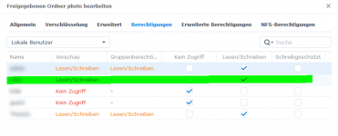

Ich sende mal Bilder von meiner Konfiguration. Der betroffene Benutzer ist markiert:
Wie gesagt habe ich bei den anderen freigegebenen Ordnern auf Dateiebene genau die gleichen Berechtigungen erteilt, dort funktioniert es einwandfrei ?

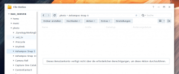

Unter Synology Photos habe ich mit dem betroffenem Benutzerkonto vollen Zugriff. Auf File-Ebene (File Station bzw. SMB2 Verbindung) wird der Zugriff verweigert:

Dann schau dir mal in der Filestation als Admin die Berechtigung des jeweiligen Ordners an. Vielleicht ist ja die Berechtigungs-Vererbung ab photo abwärts an irgendeiner Stelle unterbrochen und die Berechtigungseinstellungen auf photo-Ebene wirken nicht mehr.

Ok, ich gehe mal in die Berechtigungseinstellungen (mit Admin-Rechten) hier im Beispielordner "Ashampoo Snap 5":
Übersehe ich hier etwas?

Mmh, sieht so aus, als ob im photo-Zweig bei dir keine ACLs aktiv wären. Sonst sähe das anders aus.
Geh mal unter Systemsteuerung, Freigegebener Ordner auf photo. Ist unter Aktion, "Konvertieren zu Windows ACL" ausgegraut oder nicht? Wenn nicht, dann aktiviere das mal. Bei ACL kann man die Rechte viel feiner einstellen, ansonsten hat man nur die Grob-Einstellung Besitzer, Gruppe, Sonstige.

DAS HAT GEKLAPPT!
Mit deinem Tipp habe ich jetzt Zugriff auf den Ordner - Spitze!!
Frage mich dennoch, warum dieser Schritt bei den anderen freigegebenen Ordnern "video" und "music" nicht notwendig war...
