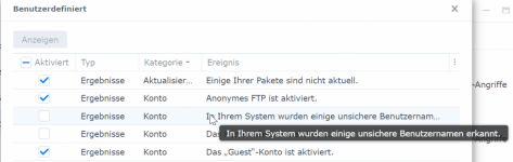

Ist zwar ein alter Thread, aber ich wollte nicht zum Thema Guest User einen neuen aufmachen.
Der Guest-User wird mir im Protokoll immer wieder als Sicherheitslücke ausgewiesen. Ich habe ihn bereits deaktiviert, da löschen nicht möglich ist.
Trotzdem wir er immer wieder als Risiko ausgewiesen. Das nervt schon. Gibt es keine Möglichkeit den wenigstens umzubenennen?

Ich habe leider nicht mehr die Originalmeldung, aber im Text wird der Name 'Guest' als Risiko gemarkert. Nur kann man den leider weder löschen, noch umbenennen. Abgesehen davon, dass das die Meldung für mich nicht logisch ist, verstehe ich erst recht nicht, warum es standardmäßig einen 'Gastuser' gibt, den man statt löschen nur deaktivieren kann, wenn man den nicht benötigt. Das sollte doch dem 'admin' überlassen werden und nicht seitens der Systemsoftware verhindert werden. Oder möchte sich Synology dadurch eine Hintertür offen halten?

Zwischenzeitlich hatte ich den User aktiviert, um die 'Gastfunktion' zu nutzen. Davon habe ich wieder Abstand genommen, ihn deaktiviert. Die Warnmeldung hat als 'Empfehlung', dass ich den Namen ändern soll, was nicht geht. Und die Meldung kommt in regelmäßigen Abständen (bei jeder Prüfung).

Genau. Share, ohne Anmeldung. Das wollte ich nicht mehr, deshalb deaktiviert. Aber meine Kernproblem ist damit nicht gelöst. Liest hier Synology mit? Dann könnte Synology ja mal eine Antwort darauf geben, warum genau dieser Username als Sicherheitsrisiko ausgegeben, mit der Empfehlung den Namen zu ändern. Würde ich - und sicher auch andere User - super gerne machen, aber es geht nicht!

Willst du damit sagen, dass bei deaktiviertem Guest die Meldung immer noch kommt?
Wenn ja, schalt halt den Test im Sicherheits-Berater einfach aus, zumal es ja auch einen Test auf Guest deaktiviert gibt.
Edit:
Ich hab mal bei den Test auf "unsichere Benutzernamen" bei mir aktiviert und die Prüfung laufen lassen. "Guest" wird nicht angemault.
Aber wie @Puppetmaster schon sagte, könnte es schon sein, dass es vielleicht im Filesystem noch Dinge gibt, die Guest gehören und sich der Sicherheitsberater daran stört.

So, Guest noch einmal aktiviert, wieder deaktiviert, alle Tipps von oben durchprobiert, Diskstation komplett heruntergefahren, neu gestartet.
Seitdem kam bisher keine Meldung mehr. Was immer auch die Ursache war, jetzt ist Ruhe. Vielen Dank an alle, die sich eingebracht haben.
