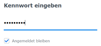

Bei mir stehen da auch noch die 15 Minuten, aber ich fliege niemals raus. Ich setze aber bei der Anmeldung auch immer brav das Kreuzchen bei "Angemeldet bleiben", worauf sich wohl die 2. Option (das Kreuzchen unter den 15 Min) bezieht.
