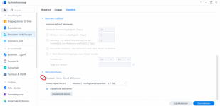

Wo finde ich denn die Möglichkeit in der Systemsteuerung den Drive Ordner eines bestimmten Nutzers zu deaktivieren? Habe jetzt auf die Schnelle nichts gefunden...
15.029
5.400
Systemsteuerung->Benutzer und Gruppe->Erweitert->Benutzer-Home-Dienst aktivieren
Das Ausschalten bewirkt, dass der Ordner homes und jedes Benutzer-Home wegfällt. User haben dann nur noch Zugriff auf gemeinsame Ordner, für die sie berechtigt sind. Du kannst pro Ordner/User Zugriff nur lesend oder auch schreibend erteilen.
Eine Synchronisierung mit Drive kannst du für freigegebene Ordner in der Drive-Admin-Konsole aktivieren
