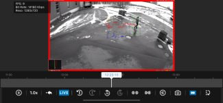

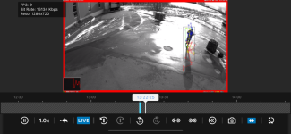

Anbei zwei Fotos.
Einmal ein Live-Bild aus der SS. Wie man erkennt, reagiert die Mobotix sofort und zeichnet auch den Weg auf.
Die SS bleibt dabei vollständig gelassen und löst überhaupt nicht aus.
Erhöht man die Sensibilität weiter, kommt es bei Schneefall nahezu zum Dauerauslösen.
Irgendwie nicht so optimal das ganze.

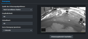

Ich habe eine M16 mit der aktuellsten FW.

Schwellwert 80 ist viel zu hoch. Da muss ein Elephant durchs Bild 😂
Max. 30 im Aussenbereich, eher 10-20.
Okay - hab ich auf 5 geändert. Bringt ebenfalls keine Besserung.
Bei einem KFZ löst die SS aus. Bei mir als Fußgänger nicht.
Anbei ein Bild.
Schwellenwert: 5
Empfindlichkeit: 80
Bewegungen unter 1 Sekunde werden unterdrückt.
Ich sehe gerade deine Quelle ist die SS. Schalte mal auf "Kamera" um.
Das würde ich gerne machen.
Aber dann löst die SS überhaupt nicht mehr aus.
Es sieht so aus, als wenn die SS die Info, dass die Kamera ausgelöst hat, nicht bekommt oder verarbeitet.
