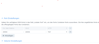

Fehlermeldung gibt es keine. Der Status des Containers ist grün. Nur wenn ich über web auf den Container zugreifen will geht das nicht über den Port. Ich hab dem Container den Port 35554/tcp gegeben. Wenn ich den ansprechen will also (ip des NAS):35554 meldet der Browser Website nicht erreichbar.

Das schalte mal schnell wieder aus. Mach eine Portweiterleitung von 443 und erstell Dir einen entsprechenden Eintrag als Reverse Proxy von https 443 auf http 35554.
