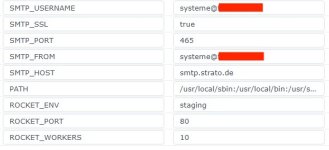

ich habe Probleme mit meinem Bitwarden Docker.
Wollte hier gerne den Mailversand einrichten und habe dafür folgende Umgebungsvariablen gesetzt:
(Port 587 habe ich auch getestet)
Obwohl meine Daten korrekt sind, bekomm ich den Mailversand nicht ans laufen:
Was mache ich falsch :(

Steht doch da, du hast ein Problem mit der Namensauflösung vom Container nach draußen.
Läuft der Container im "Host" Kontext, oder in einem Subnet?
Eventuell kann man dem Container im ENV einen DNS server mitgeben.

der läuft über "bridge". dachte auch das es am DNS liegt und habe dann statt smtp.strato.de die IP genommen. selbes Problem

Kannst du die IP aus dem Container heraus anpingen?
Wobei, kannst vermutlich vergessen, ping/nslookup ist vermutlich nicht im Image eingebaut.
