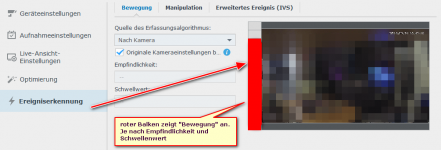

SS > Hauptmenü > IP-Kamera > Kamera auswählen > Bearbeiten > neues Fenster > links "Ereigniserkennung" > Register "Bewegung" > da siehst du links vom Bild den Horizontalen Balken, der schlägt blau oder rot aus und die siehst sofort die Auswirkungen deiner Einstellungen:
Damit tust du dir viel leichter und siehst am Balken sofort die Intensität deiner Einstellungen und wie sich die Änderungen darauf auswirken.
