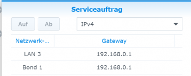

Kenn die sa3600 nun nicht, aber wenn die DSM (6) hat, dann kannst Du in den Netzwerkeinstellungen unter Verwalten/Serviceauftrag (weiss kein Mensch warum das so heisst), die Prios der Netzwerkkarten setzen. Die erste Karte wird proritär genommen. Kannst Du via Auf/Ab beinflussen.
Reaktionen: blurrrr und Benares
13.741
3.722
468
Danke für die Info - kannte ich bislang auch nicht. Bei mir stehts zufällig richtig. LAN3 ist der USB-2,5GBit-NIC, "Bond 1" der Bond aus 2*1GBit-NIC

Metriken wäre übrigens das passende Stichwort, wenn es um die generelle Priorisierung von Schnittstellen (nicht Diensten) geht...
Adama
05. Mrz 2013
2.146
730
Das mag ja sein, aber so steht's halt in der englischen Maske.
Reaktionen: blurrrr

Ist ja auch kein Wunder, wenn das hinter einem "Serviceauftrag" versteckt ist... ;)
