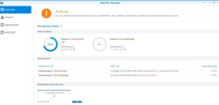

Status: Ich habe bei meiner Synology DS218 zwei 4 TB HDD Seagate Iron Wolf im Einsatz. Nach vier Jahren Laufzeit habe ich nun Meldungen über zunehmende Anzahl fehlerhafter Sektoren bei Volumen 2 erhalten. Also zwei neue 6 TB Iron Wolf bestellt.
Datensicherung auf extern HDD durchgeführt.
Problem: Als ich nun das Volumen 2 getauscht habe erscheint dort als Dateisystem Btrfs. Ich kann leider nicht nachvollziehen, ob ich hier etwas falsch bestätigt habe.
Bei dem ersten, noch bestehenden Volumen, steht ext4 als Dateisystem.
Des weiteren ist der Speicherpool 1 jetzt Fehlerhaft. Unter Aktion ist reparieren ausgegraut, geht also nicht zu Aktivieren, bei keiner der beiden Volumen. HDD 1 und HDD 2 zeigen in Ordnung an.
Mir ist eigentlich egal ob ext4 oder Btrfs. Hauptsache ich kann die Daten dann wieder spiegeln, um die zweite 6TB zu tauschen.
Könnte ich jetzt die Festplatte ausbauen und diese am PC formatieren und dann diese nochmal ins NAS einstecken und dann den Vorgang nochmal durchführen? Gibt es dann die Möglichkeit ext4 oder Brtfs zu wählen, die ich dann wohl falsch bestätigt hatte? Oder welche Möglichkeit habe ich, um wieder ein sauberes System zu erhalten?

Ich fürchte, du hast mit der neuen Festplatte einen neuen Speicherpool erstellt, anstatt damit den bisherigen Speicherpool zu reparieren.
Lösch also nochmal den neuen Speicherpool 2 mit Volume 2 und wähle dann bei Speicherpool 1 die Option Reparieren.

Vielen Dank, das scheint zu klappen.
Es wird jetzt repariert. Kann aber bei der Datenmenge wohl eine Weile dauern.
