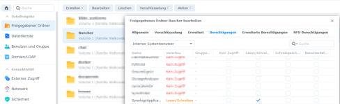

Hallo Zusammen,
ich hab mein Problem jetzt selbst gelöst.
Es war wie vermutet die Rechtevergabe. Auf den Ordner für die Bücher hatte der "Dockerdienst" keinen Zugriff. Jetzt klappt das wunderbar. Ich hab noch ein Bild angehängt, wo man die Einstellung machen muss.
Systemsteuerung>freigegebene Ordner>Berechtigungen>Interne Systembenutzer>Haken bei Lesen/Schreiben setzen.
Viele Grüße
Eric

20. Mai 2022
Handelt es sich bei dem User um "SynologyApplicationService"?
Ich habe es genauso eingestellt wie du aber leider scheint der Zugriff noch nicht zu funktionieren...
Wenn ich über den "Folder Picker" gehe (also GUI) und "books" auswähle müsste dort ja die metadata.db liegen (also mein gemounteter Ordner). Die "books" ist aber leider leer...
Sprich hier stimmt etwas noch nicht mit der Berechtigung - vermute also dass der User hier falsch ist?
hanswurst4811
20. Mai 2022
Ok ich habe es nun selbst gelöst - ich habe die ENV Variablen (PUID und GUID) auf "0" gesetzt was root entspricht. Das ist zwar nicht die sauberste Lösung aber es funktioniert. "1000" entspricht ja dem docker user aber wie gesagt ich habe keinen docker user gefunden den ich hätte berechtigen können...
