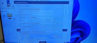

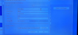

Soll einen Scanner einrichten der auf die Fritten Box scannen soll (Nas,FTP),
Es ist der canon dr 130.

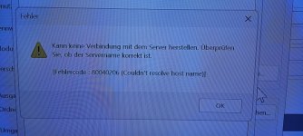

Hab den jetzt über USB an den PC angeschlossen ,und die Server Daten eingegeben leider scheint es da nicht zu funktionieren.
Fehler
Kann keine Verbindung mit dem Server herstellen .

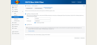

Und zeige uns mal deine NAS Einstellungen der Fritzbox?
Und wieso per FTP und nicht SMB?

ich glaube der Scanner kann das nicht ohne pc dazwischen oder ?

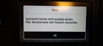

Charlie01
14. Jan 2025
So hab über WLAN geht trotzdem nicht

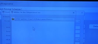

Ein Schuss ins Blaue:
Mich stören die doppelten Slashs vor dem Ordnerpfad und FTP-Modus würde ich auf passiv setzen.
Zudem nehme ich bei Tests immer lieber die IP-Adressen anstatt der Netzwerknamen (fritz.box).

hab es echt geschafft das auf Fritz scannt nur natürlich ein neues Problem :(
heißt der Ordner zum Beispiel //USBStick/Kassenzettel wird es nicht gespeichert,
heißt der Ordner aber //USBStick/scan geht es o_O🤣
