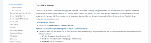

ich habe auf meinem NAS einen CardDAV-Server installiert und konfiguriert.
Dieser wurde auch in der Firewall zugelassen.
Jetzt wollte ich gern, dass das Programm Thunderbird das Adressbuch vom NAS nutzt.
Das Add-On "Cardbook" habe ich erfolgreich installiert.
Nur bei der Konfiguration bekomme ich immer einen Fehler.
Bei der Auswahl habe ich "Netzwerk" gewählt.
Bei der CardDAV-Adresse habe ich folgende genutzt: https://192.168.1.22/addressbooks/users/admin/addressbook
Nur leider bringt mir deer Überprüfungsbutton immer die Meldung "Überprüfung" fehlgeschlagen.
Was mache ich falsch?

ich vermute mal stark, dass bei dir die Angabe des "lauschenden" Ports auf der DS fehlt. Also in etwa: https://192.168.1.22:<PORT>/addressbooks/users/admin/addressbook.
Welchen Port der CardDAV-Server auf der DS nutzt, kann ich dir leider nicht sagen, denn ich nutze einen anderen Server. Aber das steht bestimmt irgendwo in der Hilfe. Auch der Pfad an sich ist bei jedem Server anders, sieht aber bei deinem Beispiel schon logisch aus.

CardDAV-Adresse mit Port: https://192.168.1.22:8443/addressbooks/users/admin/addressbook
Fehlermeldung: Überprüfung fehlgeschlagen

Das Problem, war, dass ich in Thunderbird nicht das Zertifikat für CardDAV eingebunden hatte sondern nur das für CalDAV.
Da dies aber zwei verschiedene Ports hat, klappte das natürlich auch nicht.
