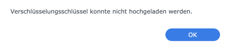

ich möchte zwei Ordner von zwei unterschiedlichen NAS (unterschiedliche Standorte) mit Cloud Sync über WebDAV synchronisieren. Ich kann mich am Ursprungsnass über Webdav und dem entsprechenden Benutzer einwählen und die Ordner auswählen. Wenn ich das Ganze ohne Verschlüsselung mache, funktioniert es. Sobald ich jedoch die Verschlüsselung aktiviere, erhalte ich folgende Fehlermeldung:
Kann mir jemand helfen, was das Problem mit der Verschlüsselung ist?

Das geht leider nicht. Die Eingabemaske akzeptiert kein ".../ordner" am Ende.

Dann prüfen, ob das Web bzw. Anmelde-Portal für die Anwendung im NAS entsprechend konfiguriert ist.

Kannst du das bitte genauer beschreiben. Was sollte wie konfiguriert sein? Danke.

Ich habe den Fall jetzt nachgestellt und es funktioniert tatsächlich nur, wenn auf dem Ziel-NAS ein freigegebener Ordner "webdav" vorhanden ist.
Dort werden dann auch die entsprechend benötigten Keys abgelegt.

Ich hatte den falschen Ordnername hinten angehängt 🤦‍♂️. Jetzt klappt es 💪.
