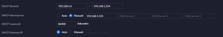

Habe mal zwei snippings gemacht.
Mein Setup: FritzBox -> Security-Gateway -> Switch -> AP WLAN (Teller)
Die 192.168.1.133 ist mein NAS. Muss ich in der Fritzbox unter dem "lokalen DNS Server" die 192.168.1.133 eintragen? Meinst du das damit, nur einen DHCP-Server?

Schau mal in der Fritzbox nach: da hast du (wie abgebildet) den DHCP aktiv. Dieser verteilt die eindeutigen Adressen (IP) an deine Geräte, so dass jedes Gerät genau EINE IP bekommt. Jetzt hast du aber (schreibst du) auf dem NAS AUCH DHCP aktiviert. Also entsteht...genau ein Problem, denn es gibt zwei DHCP Server, die wettstreiten um die IP Vergabe. Das soll aber immer nur EINES machen.
Daher: wenn es keinen absolut zwingenden Grund gibt, schalte den DHCP auf dem NAS aus, lass das den Router (die Fritzbox) machen.
Und: so wie ich deinen unifi screenshot interpretiere, dann hast du auch dort den DHCP Server laufen.
Auch ausschalten.

Habe auf meinem Controller den DHCP Server des NAS angegeben wegen dem Pi-Hole. Wenn ich den ausstelle, wird das Pi-Hole nicht mehr funktionieren gehe ich mal von aus. Daher ist das dingen eingeschaltet.

Kann das unifi auch als DHCP-Server eingesetzt werden? Wenn ja, dann dort aktiv? (edit1:wenn ich den screenshot richtig deute, dann läuft da auch einer); edit2: auf dem unifi hast du den dhcp Vergabe Bereich mit dem gesamten 192.168.1.0/24 Pool angegeben. Dazu gibst du aber dem DNS Server eine feste IP aus genau diesem Pool, nicht gut.

Auf der Fritzbox ist nur ein LAN Port belegt um meinen Switch zu versorgen. Alle andere WLAN etc. ist an der FritzBox ausgeschaltet. Auf der FritzBox ist DHCP aktiviert. Kann man den dann ausstellen (will mir nix zerschießen ;)).
Soweit ich weiß kann der Controller einen DHCP Server darstellen, ja und meine der ist da auch aktiv.
