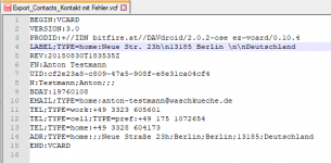

Ok, hab mal mit Notepad++ die exportierten vcf-Dateien angesehen. Die Dateien, bei denen es zu Problemen bei der Synchronisation der Adressen kommt, haben einen "seltsamen" Eintrag. Die Adressen wurden unter einem LABEL-Tag gespeichert (siehe Screenshot).
Wieso, weshalb, warum ... keine Ahnung. Aber damit kann ich leben. Das ganze Adressbuch exportieren in eine VCF, dann mit Notepad++ öffnen und nach dem "LABEL" suchen und die komplette Zeile rauslöschen. Et voila ... wie von Geisterhand tauchen die weiter unten gespeicherten Adressen korrekt auf und werden nun auch sauber synchronisiert. :)
